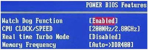

В биосе за параметр частоты отвечает CPU Clock. Если на него нажать то вам будет показан множитель, шина FSB и тактовая частота.

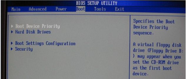

В этой статье я покажу на примере последнего. Заходим в биос.
Сделать это можно в зависимости от версии разными способами.
Наиболее распространенные, сразу после включения компа или ноутбука быстро нажимаем клавишу F2 или Del. (бывает много других вариантов). Смотрите на рисунок.

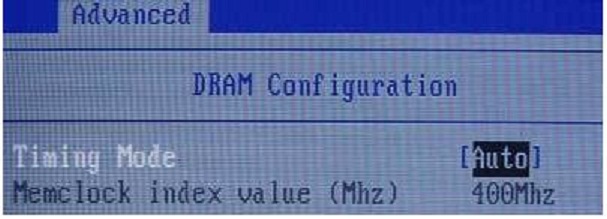

После входа первым делом нужно сделать так, чтобы одновременно не повышалась частота оперативной памяти.
Ее можно просто уменьшить. Смотрите на рисунке, только учтите, что в зависимости от биоса этот параметр может находиться в другом месте.
Сегодня уже есть более 6 версий БИОСа, будьте внимательны, а лучше всего скачать переводчик компьютерных терминов, хотя сегодня есть БИОСы на русском.
Когда начнете поднимать FSB, учтите, что частота памяти должна прямо пропорционально уменьшаться, точнее, оставаться такой как была до начала всех операций.
Производите разгон компьютера постепенно — можно сказать поэтапно, все время после этого проверяя его работу на практике.
Если не зависает – значит хорошо. Не забывайте, возможность возвратиться к начальным настройкам по умолчанию у вас есть всегда.
