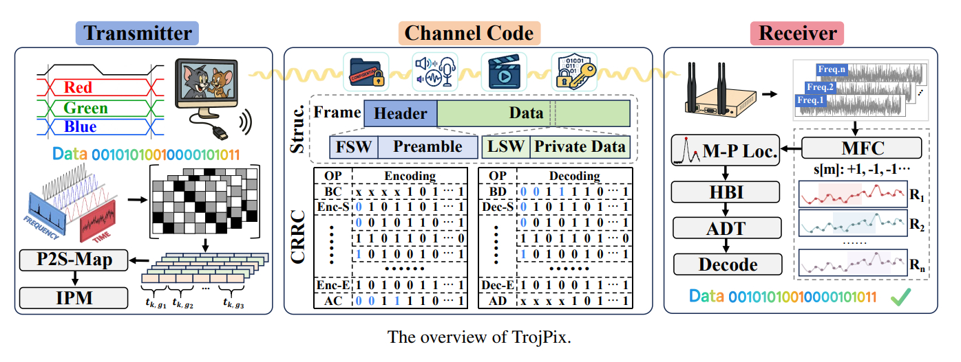

Атака основана на незаметной для человеческого глаза модуляции пикселей. Созданный исследователями вредонос особым образом меняет изображение на экране устройства, из-за чего видеокабель начинает излучать слабый радиосигнал. Находящийся поблизости приемник может перехватывать и декодировать его.
По словам авторов атаки, TrojPix не требует прав администратора и вмешательства в железо. Достаточно заразить систему малварью, работающей с правами обычного пользователя.
Сигнал исследователи предлагают скрывать двумя способами. В первом случае атака имитирует отключенный черный экран, хотя идет передача данных. Во втором — полезная нагрузка встраивается непосредственно в изображение на мониторе, не создавая при этом заметных для человека артефактов.
