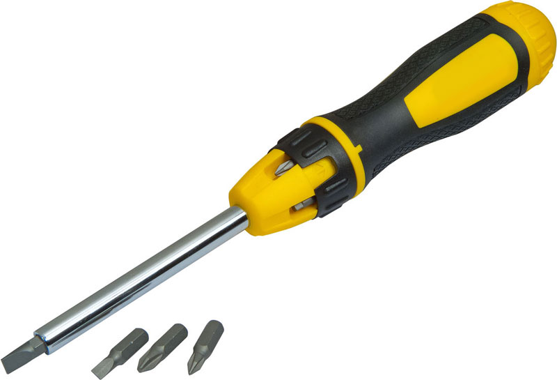

    2.Крестовая и плоская отвертки. В большинстве своем все крепления спокойно откручивается крестовой отвёрткой, но на всякий случай удобно иметь под рукой набор со сменными битами.

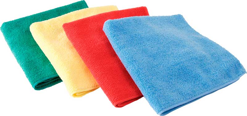

    5.Сухая ткань для уборки. Как Вы знаете, вода проводит электричество, способствует окислению, и вызывает короткое замыкание. Как и мокрая ткань. А вот сухая нет, поэтому во время уборки так важно не переусердствовать с жидкостями.

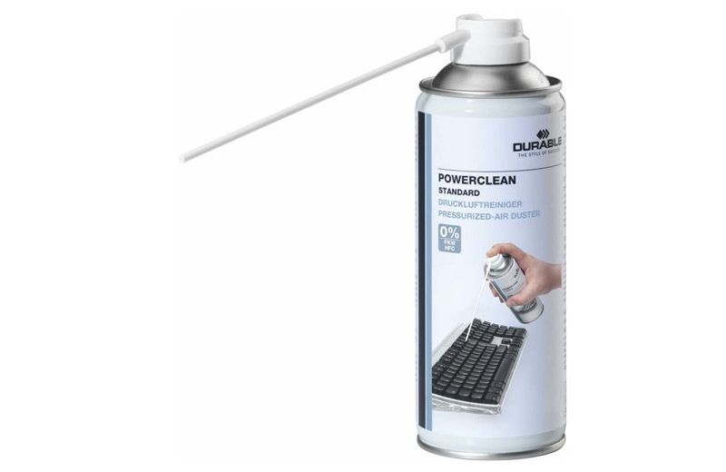

В основном, этого более чем достаточно, но Вы всегда можете приобрести специальный баллон со сжатым воздухом. Хватает его ненадолго, стоит он не очень дешево, но иногда может помочь. Лучше приберегите его для чистки клавиатуры.

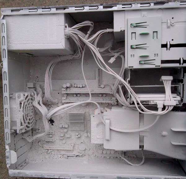

Для удобства аккуратно положите системник на правую сторону, материнской платой вверх. Сфотографируйте содержимое – очень важно все вернуть на свои места. А если компьютер не чистился годами, то подобным фото можно пугать юных программистов перед сном.
«На фото компьютер, стоявший в цеху сахарного завода. Кодовое имя: Леденец»

Есть прекрасное средство - баллоны с сжатым воздухом, цена вопроса - 300р в DNS, продувается все через тонкую трубочку.
